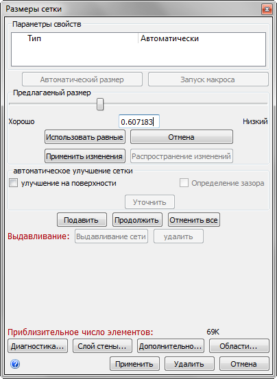

Назначить и уточнить сетку на объемном расходе и тарельчатом клапане
На этом этапе мы назначим распределение сетки с помощью команды "Автоматический размер сетки". Затем мы уточним сетку на поточном канале и тарельчатом клапане. Мы делаем это для того, чтобы убедиться в том, что сетка подходит для анализа движения.
Примените Автоматичий размер сетки ОДНИМ из следующих способов:
Скрыть стенку трубы.
Выберите объем потока.
Скройте объемный расход.
Выберите тарельчатый клапан.
Чтобы изменить размер сети, выполните ОДНО из следующих действий.
Переместите ползунок "Регулировки размера" примерно на 0.6.
Нажмите кнопку Применить изменения.
Нажмите кнопку Отдельные изменения.
