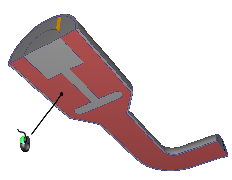

Назначить граничное условие симметричности
Выберите грань симметрии.

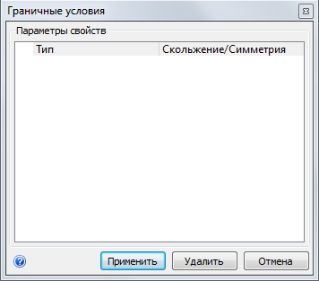

Откройте диалоговое окно быстрого редактирования Граничные условия ОДНИМ из следующих способов:
- Нажмите «Редактировать» в контекстном меню панели инструментов.
- Нажмите Редактировать на контекстной панели Граничные условия:
Тип = Скольжение/Симметрия
Нажмите Применить.
