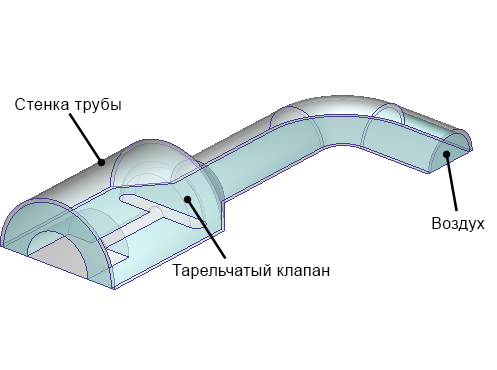

Анализ геометрии состоит из трех деталей: внешней стенки трубы, тарельчатого клапана и воздуха:
