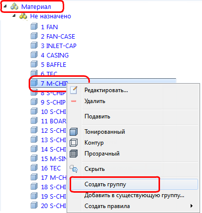

В строке Исследования проекта, разверните ветку Материал. Нажмите правую кнопку мыши на детали с именем M-Chip и выберите Создать группу.
В диалоговом окне " Добавить в группу", введите Средние чипы" в качестве имени группы. Оставьте Тип как Геометрический.
Нажмите ОК.

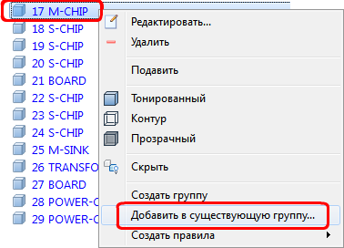

Щелкните правой кнопкой мыши на другой M-CHIP детали из списка, а затем выберите Добавить к существующей группе.
Выберите группу Cредние чипы.
Нажмите ОК.
