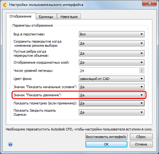

Включите "Задачу движения"
По умолчанию, в конфигурации пользовательского интерфейса диалоговое окно не отображается. Для завершения этого примера, мы должны изменить настройки Интерфейса пользователя, чтобы разрешить в диалогом окне перемещение задачи, которое будет отображаться.
Нажмите кнопку Меню приложения (в верхнем левом углу), и нажмите кнопку Параметры.
Измените параметр для Показать значок задачи движения на Да.
отображение значка движения
Нажмите ОК.
Закройте Autodesk® CFD. Эти изменения вступят в силу при следующем запуске Autodesk® CFD.
Примечание. Теперь на вкладке «Настройка» должен появиться значок «Движение».
значок «Движение»
