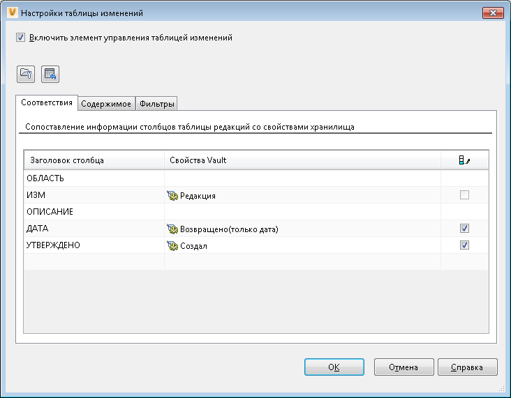

Вкладка "Сопоставления" |
На вкладке "Сопоставления" можно сопоставить свойства Vault со столбцами таблицы редакций. ![]() |
Заголовок столбца |
Имя столбца, отображаемое в таблице редакций. |
Свойства Vault |
Имя свойства Vault, которое сопоставлено со связанным столбцом таблицы редакций. Значение для данного свойства будет автоматически отображаться в поле столбца в таблице редакций для чертежа. |
Управление выбором смещенного и несмещенного выпуска. Установите флажок для любой строки, в которой система должна обновлять таблицу редакций только с завершенной информацией. Если флажок для строки не выбран, то используется последняя информация из хранилища. |

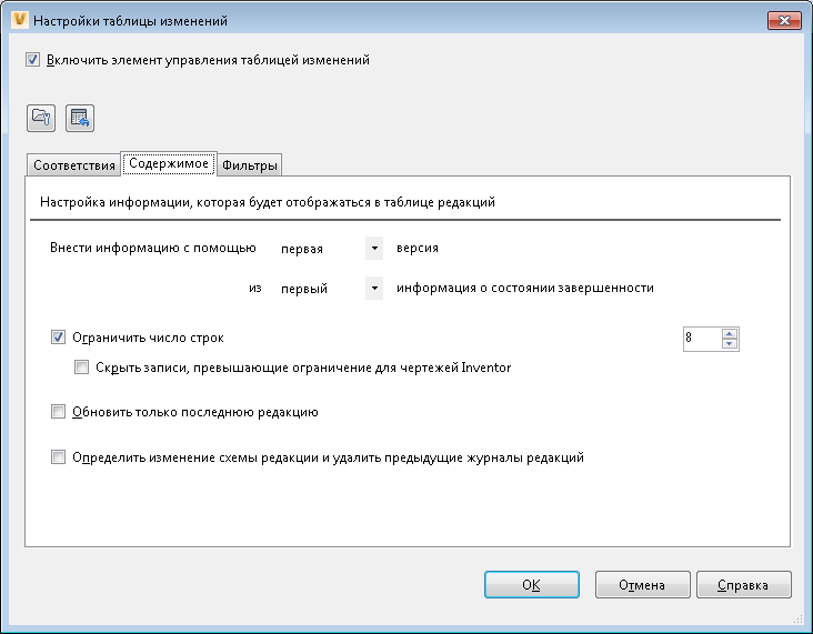

Вкладка "Компоненты" |
На вкладке "Компоненты" можно задать тип информации, отображаемой в таблице редакций. ![]() |
Обновление строк с помощью... |
Выбор управления версией. Выберите версию и завершенное состояние, которое требуется применить к записям журнала редакций. |
Флажок "Ограничить число строк" |
Если требуется ограничить число строк, отображаемых в таблице редакций, установите флажок "Ограничить число строк". Укажите ограничение числа строк, которые должны отображаться, выбрав значение с помощью счетчика. Прим.: Если параметр "Ограничить число строк" включен, избыточные записи удаляются по умолчанию. В чертежах Inventor можно также скрыть эти избыточные записи, не удаляя их.
Флажок "Скрыть избыточные записи для чертежей Inventor" |
Установите этот флажок, чтобы скрыть дополнительные записи о чертежах Inventor вместо удаления. |
Обновление только последней редакции |
Установите этот флажок, чтобы обновить сопоставленные значения только для последней строки редакций в таблице редакций. Все остальные сопоставленные значения в предыдущих строках журнала редакций не будут обновляться, даже если данные в хранилище уже изменились.
Прим.: Даже с включенным параметром обновления только последней редакции функция "Таблица редакций Vault" продолжит удаление строк редакций, не найденных в Vault.
Определение изменений схемы редакции и удаление предыдущего журнала редакций |
При использовании нескольких схем редакций установите этот флажок, чтобы гарантировать использование текущей схемы редакций. Строки журнала редакций из более ранней схемы редакций заменяются текущей схемой редакций. |

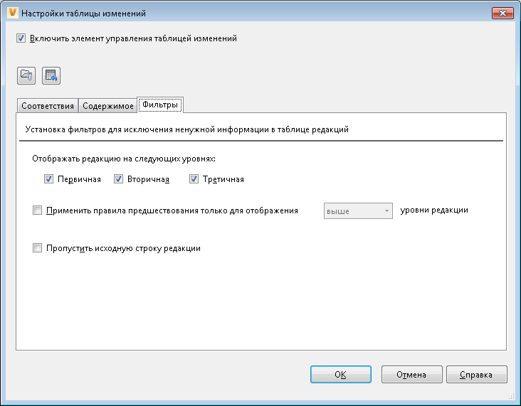

Вкладка "Фильтры" |
На вкладке "Фильтры" можно уточнять данные, отображаемые в таблице редакций, применяя фильтры уровня редакций. ![]() |
Отображение редакции на следующих уровнях |
Установите флажок для каждого уровня редакции, который должен отображаться в таблице редакций. Например, при наличии чертежа, помеченного как редакция B.2.1 и выборе только первичных и вторичных флажков, в таблице редакций отображается только значение B.2. См. раздел Схемы редакций для получения более подробной информации о первичном, вторичном и третичном уровне редакций. |
Применение правил приоритета для отображения только уровней редакции X |
Если в группе редакций существует несколько уровней редакции, необходимо определить, какой уровень редакции требуется отобразить. Установите этот флажок и решите, какой уровень редакции должен отображаться в таблице редакций: самый верхний или самый нижний. Этот выбор имеет приоритет перед параметром отображения редакции на следующих уровнях. |
Исключение начальной строки редакций |
Установите данный флажок, чтобы исключить начальные строки редакций в таблице редакций. Некоторые пользователи полагают, что если начальное значение редакции (например, A) уже отображается в основной надписи для таблицы редакций, то нет необходимости повторять его в качестве первой строки изменений. Если этот флажок установлен, первая строка редакции в таблице редакций становится следующим значением редакции (например, A.1). |
