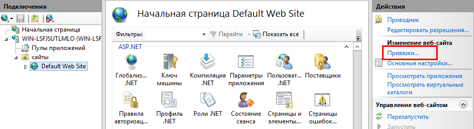

  2. Раскройте дерево «Узлы» и выберите веб-сайт, на котором размещается виртуальный каталог AutodeskDM. На рисунке веб-узел является веб-узлом по умолчанию. Выберите «Веб-узел по умолчанию», а затем на панели «Действия» выберите «Привязки».
  3. Удаление привязки HTTPS.
  4. Если привязка HTTP по умолчанию уже удалена, нажмите кнопку «Добавить» и удостоверьтесь, что в поле «Тип» выбрано значение «HTTP», а в поле «Порт» — значение «80», после чего нажмите кнопку «ОК».

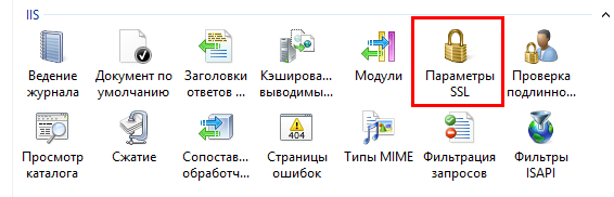

  5. Выберите виртуальный каталог AutodeskDM Services и дважды щелкните кнопку «Параметры SSL».
  6. На странице «Параметры SSL» снимите флажок «Требовать SSL».
  7. Нажмите кнопку «Применить» на панели «Действия».
  8. Повторите действия 5–7 для настройки хранилища файлов AutodeskDM Services.
