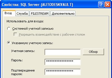

  1. На панели управления выберите "Администрирование" и дважды щелкните значок "Службы".
  2. Дважды щелкните службу SQL Server (Autodeskvault) и перейдите на вкладку "Вход".
  3. Выберите переключатель "Указанная учетная запись" и укажите учетную запись домена в формате "имя_домена\учетная_запись_домена" и правильный пароль.
