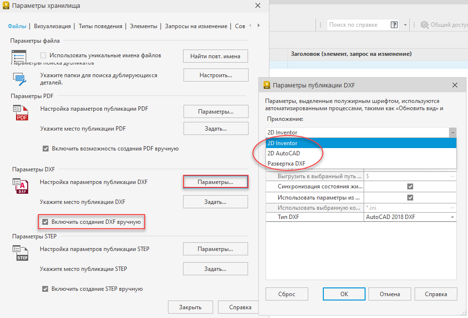

Выберите параметры для файлов AutoCAD или Inventor формата DXF либо для файлов развертки DXF.
Установите флажок Включить возможность создания DXF вручную, чтобы можно было создавать файл DXF без необходимости изменения состояния жизненного цикла для файла чертежа. Команда Создать DXF доступна на панели инструментов, в контекстном меню и в меню «Операции».
В этих таблицах представлено описание параметров в диалоговом окне «Параметры публикации DXF» для публикации из AutoCAD и Inventor.
| Параметры публикации DXF для AutoCAD | |
| Добавить как вложение | Отображение опубликованного файла DXF в виде вложения в файл. |
| Выгрузить в расположение исходного файла | Автоматическое сохранение опубликованного файла DXF в расположении выбранного файла. |
| Выгрузить в выбранный путь Vault | Указание конкретного расположения (с помощью функции «Обзор») для хранения опубликованного файла DXF. |
| Синхронизация состояния жизненного цикла и редакции из исходного файла | Назначение опубликованному файлу DXF и его исходному файлу одного и того же состояния жизненного цикла и значения редакции. |
| Использовать параметры из файла чертежа AutoCAD | Возможность использовать параметры из файла чертежа AutoCAD. |
| Тип DXF | Выбор типа DXF по умолчанию. |
| Параметры публикации DXF для Invento/Параметры развертки DXF | |
| Использовать параметры из файла чертежа Inventor | Возможность использовать параметры из файла чертежа Inventor. |
| * Использовать выбранную конфигурацию для адаптации | Выбор файла пользовательской конфигурации для публикации DXF.
** Примечание. При использовании команды «Формирование комплекта файлов» для экспорта в формат DXF Vault выгружает файл ZIP вместо файла DXF. |
