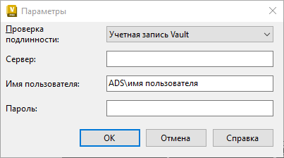

  1. Чтобы запустить приложение Job Processor на рабочей станции, на которой необходимо обработать задания, откройте меню «Пуск» ОС Windows® и выберите Autodesk Data Management ► Autodesk Job Processor [версия] для Vault.
  2. Выберите «Управление» ► «Настройки», чтобы отобразить диалоговое окно «Настройки».
    Прим.: Меню "Параметры" активно, только когда рабочий процесс приостановлен.
  3. Выберите подходящий метод проверки подлинности.
    • Учетная запись Vault: требуются заданные в Vault имя пользователя и пароль.
    • Учетная запись Windows: используются учетные данные Windows Active Directory, вводимые без участия пользователя.
    • Учетная запись Autodesk: используются учетные данные Autodesk.
  4. Укажите сервер, с которого рабочий процесс будет получать задания для обработки.
  5. Введите имя пользователя компьютера и пароль. При использовании Windows Active Directory эта информация вводится автоматически.
  6. При использовании учетной записи Autodesk необходимо войти в нее.
    • В диалоговом окне «Autodesk — вход» укажите адрес электронной почты, который использовался при регистрации учетной записи.
    • Введите пароль.
    • Нажмите «Вход».
  7. Нажмите кнопку "ОК".
  8. Выберите «Файл» ► «Продолжить», чтобы войти в систему на указанном сервере.
