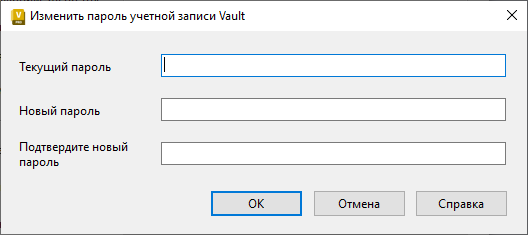

Изменение пароля для учетной записи Vault
При создании профиля пользователя создается пароль для учетной записи Vault по умолчанию. Его можно обновить в целях безопасности.
  1. В диалоговом окне «Изменить пароль учетной записи Vault» введите текущий пароль.
  2. Введите новый пароль и повторите ввод, чтобы подтвердить новый пароль для учетной записи Vault.
  3. Нажмите "ОК".
