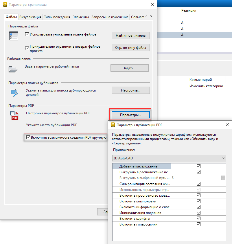

  1. Выберите "Сервис" > "Управление" > "Параметры хранилища".
  2. В разделе «Параметры PDF» нажмите кнопку «Параметры», чтобы открыть диалоговое окно параметров PDF, после чего настройте публикацию файлов PDF.
  3. Выберите приложение и отметьте необходимые параметры.
  4. Установите флажок Включить возможность создания PDF вручную, чтобы можно было создавать PDF без необходимости изменения состояния жизненного цикла для файла чертежа. Команда Создать PDF доступна на панели инструментов, в контекстном меню и в меню «Операции».
