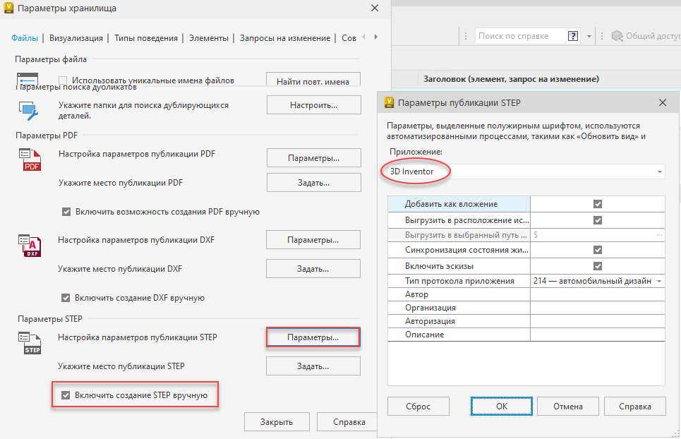

  1. Выберите «Сервис» > «Управление» > «Параметры хранилища».
  2. В разделе «Параметры STEP» нажмите кнопку «Параметры», чтобы открыть диалоговое окно «Параметры публикации STEP», после чего настройте публикацию файлов STEP.
  3. Установите необходимые флажки и задайте требуемые параметры.
Установите флажок Включить возможность создания STEP вручную, чтобы можно было создавать файл STEP без необходимости изменения состояния жизненного цикла для файла чертежа. Команда Создать STEP доступна на панели инструментов, в контекстном меню и в меню «Операции».
В таблице представлено описание параметров в диалоговом окне «Параметры публикации STEP» для публикации из Inventor.
Параметры публикации STEP для Inventor
Добавить как вложение Отображение опубликованного файла STEP в виде вложения в файл.
Выгрузить в расположение исходного файла Автоматическое сохранение опубликованного файла STEP в расположении выбранного файла.
Выгрузить в выбранный путь Vault Указание конкретного расположения (с помощью функции «Обзор») для хранения опубликованного файла STEP.
Синхронизация состояния жизненного цикла и редакции из исходного файла Назначение опубликованному файлу STEP и его исходному файлу одного и того же состояния жизненного цикла и значения редакции.
Включить эскизы Включение видимых эскизов в выходной файл.
Тип протокола приложения Выбор протокола приложения. По умолчанию выбран параметр «214 — проектирование автомобильных компонентов».
Разработчик Свойство файла.
Прим.: Значение свойства файла не отображается на панели свойств Vault. Его можно посмотреть в файле STEP в Inventor. При редактировании значение свойства обновляется в файле STEP, а не в свойствах Vault.
