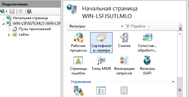

  1. Выберите узел сервера в дереве и дважды щелкните функцию «Сертификаты сервера» в списке.

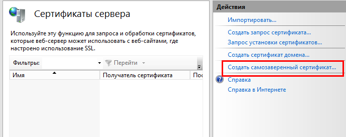

  2. Выберите «Создать самозаверяющий сертификат...» на панели «Действия».

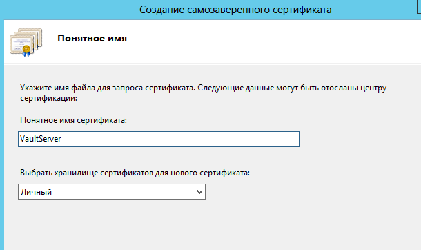

  3. Введите понятное имя и нажмите кнопку «ОК».
