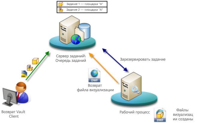

Отправка заданий на сервер заданий
Задания можно отправлять на сервер заданий для обработки в процессе возврата, во время изменения состояния жизненного цикла, при загрузке файлов с помощью Autoloader или при выполнении команд обновления вида/создания PDF в клиентском приложении.
