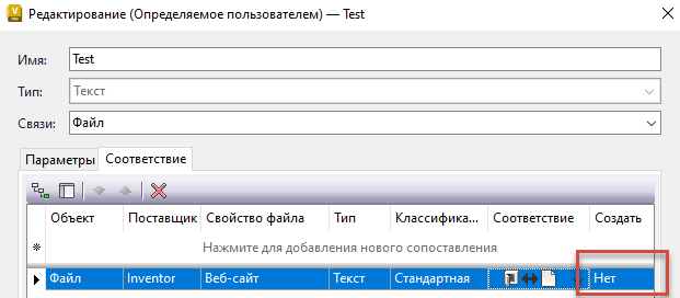

Между свойствами Vault и свойствами файла существуют сопоставления. Copy Design пытается синхронизировать свойства, однако, если в файлах Vault свойство не существует (для сопоставлений свойств Vault задано значение «Создать = Нет»), выполнить операцию не удастся.
