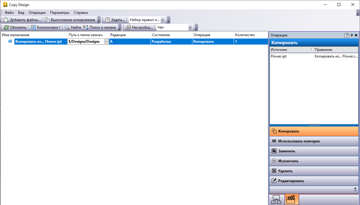

Окно Copy Design теперь является немодальным диалоговым окном с панелью инструментов. Теперь оно может быть открыто во время использования Vault Client для других команд, а также для добавления копируемых файлов.
С помощью функции Copy Design копия проекта создается в том же каталоге, что и исходные файлы. В диалоговом окне Copy Design можно выбрать части существующего проекта, которые нужно копировать, использовать повторно отдельно или вместе с ветвью, заменить, исключить или открепить.
