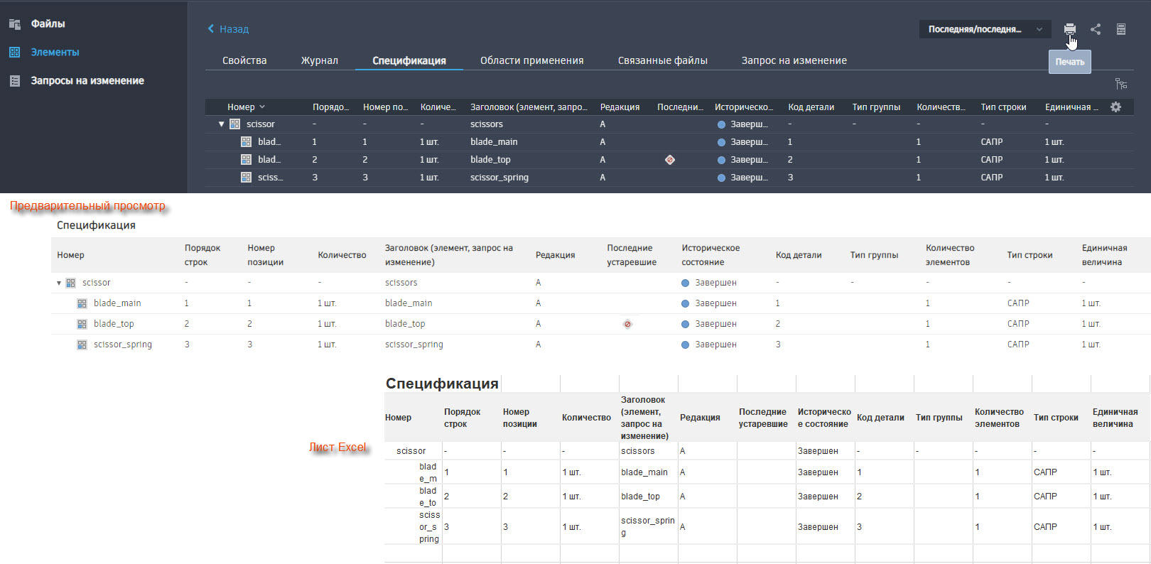

Кроме того, можно извлекать данные из Thin Client в электронную таблицу Excel для информации.
Чтобы скопировать данные в электронную таблицу Excel, выполните следующие действия.
  1. На вкладке сведений о файлах, элементах или запросах на изменение щелкните значок «Печать».
    Отображается вкладка для предварительного просмотра.
  2. Выберите строки, из которых необходимо скопировать данные в электронную таблицу Excel. При копировании элементов выберите уровни спецификации для включения их в предварительный просмотр распечатки.
    При копировании и вставке значений в электронную таблицу Excel сохраняется компоновка Thin Client.
  3. По завершении копирования нажмите кнопку «Отмена» в окне предварительного просмотра печати.
