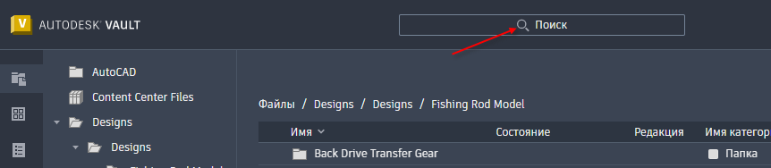

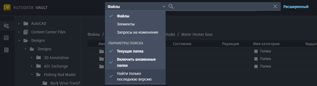

Строка поиска
Нажмите кнопку «Поиск» на панели навигации, чтобы развернуть поле поиска.
Текущее рабочее пространство, которое обозначено в виде раскрывающегося меню слева от поля поиска, выбирается автоматически при нажатии строки поиска. Щелкните меню, чтобы выбрать другое рабочее пространство.
Прим.: При переключении рабочего пространства удаляются все существующие критерии поиска и результаты.
Параметр поиска «Найти только последнюю версию» в рабочем пространстве «Файлы» или «Элементы» зависит от параметра «Показывать только последнюю версию файла/элемента», установленного в настройках администратора.
  • Если в настройках администратора включен параметр «Показывать последнюю версию файла/элемента», параметр поиска «Найти только последнюю версию» отключается.
  • Если в настройках администратора отключен параметр «Показывать последнюю версию файла/элемента», можно включить или отключить параметр поиска «Найти только последнюю версию».

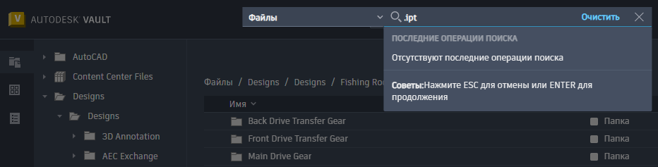

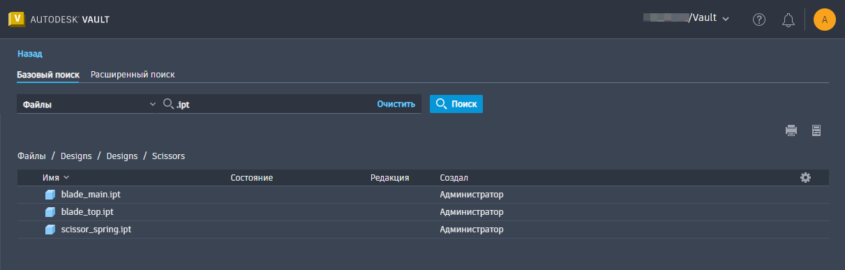

Основной поиск
Основной поиск — поиск любого свойства, содержащего указанное ключевое слово. С помощью основного поиска можно выполнять поиск объектов в различных рабочих пространствах.
Для выполнения основного поиска следуйте указанным далее инструкциям.
  • Выберите рабочее пространство для поиска.
  • Выберите параметр поиска: «Текущая папка» и/или «Включить вложенные папки» или «Найти только последнюю версию». По умолчанию выбран параметр «Включить вложенные папки».
    Если параметр «Текущая папка» не выбран, параметр «Включить вложенные папки» также отключен по умолчанию.
  • Укажите поисковый запрос в поле ввода и нажмите клавишу ENTER.
Результаты поиска отображаются на основном виде. Нажмите «Очистить», чтобы очистить поле поиска.

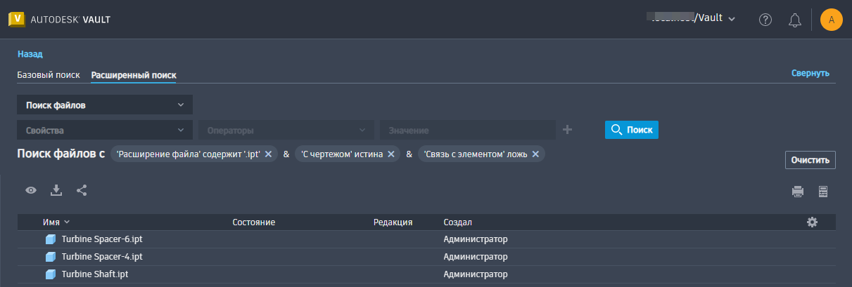

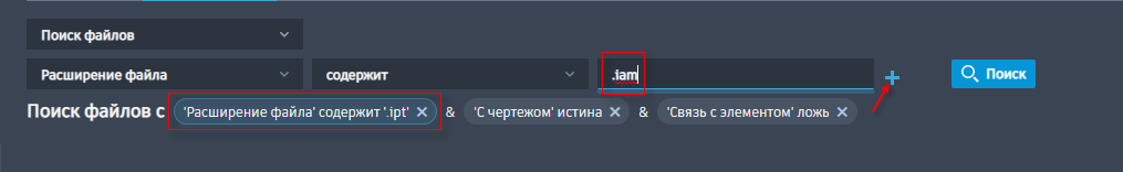

Расширенный поиск
Расширенный поиск можно использовать для создания сложных запросов с несколькими критериями поиска.
Поиск объектов можно выполнять в любом месте хранилища и в различных рабочих пространствах с использованием критериев расширенного поиска. По умолчанию расширенный поиск выполняется в рабочем пространстве, в котором он запущен. Например, если выбрано рабочее пространство «Элементы» и выполняется расширенный поиск, результаты поиска будут получены только из рабочего пространства «Элементы».

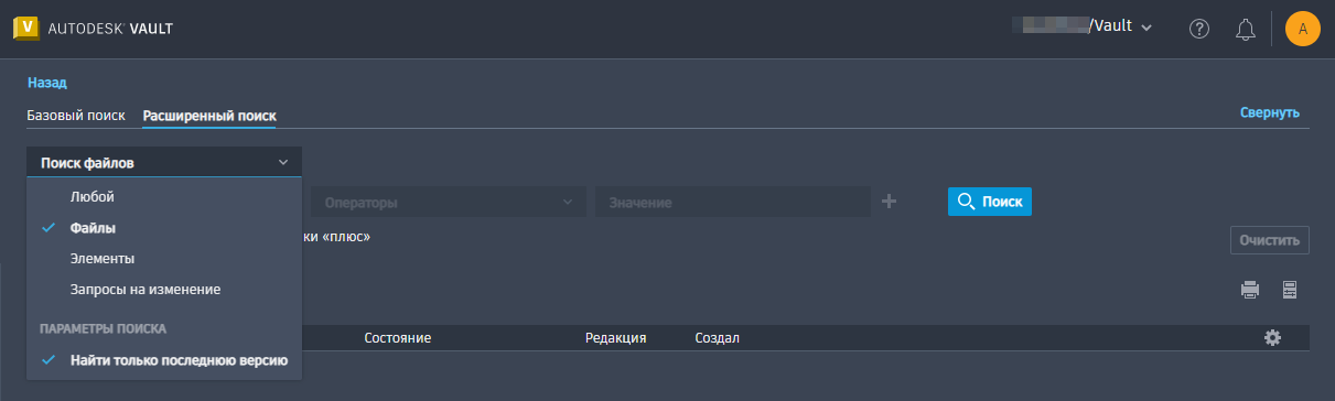

Для выполнения расширенного поиска необходимо указать свойство, условие и значение. Чтобы начать поиск, нажмите кнопку «Поиск» на панели навигации или «Расширенный» рядом с полем поиска.
Для выполнения расширенного поиска следуйте указанным далее инструкциям.
  • На вкладке «Расширенный поиск» выберите рабочее пространство поиска в раскрывающемся меню «Поиск».
  • Укажите критерии поиска.
  • Нажмите , чтобы добавить критерии.
  • Нажмите кнопку «Поиск».
    Объекты, соответствующие критериям поиска, отображаются на странице «Результаты поиска». Результаты поиска отображаются до следующего использования функции расширенного поиска.
  • Нажмите , чтобы удалить отдельные параметры поиска, или нажмите кнопку «Очистить», чтобы удалить все параметры поиска.
Кроме того, можно изменить существующие критерии поиска.
Чтобы изменить критерии поиска, выполните указанные ниже действия.
  • Выберите критерии поиска, чтобы они стали доступными для редактирования.
  • Измените критерии поиска и нажмите .

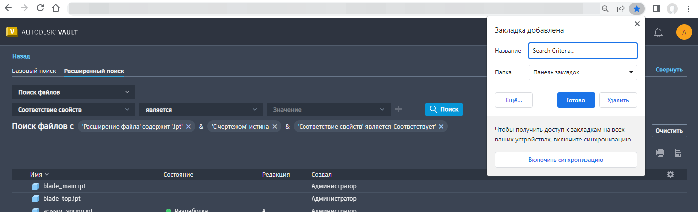

Сохранение критериев поиска
Можно сохранить расширенный поиск с требуемыми критериями в закладке веб-браузера, чтобы не тратить время на настройку при повторном использовании. Просто щелкните закладку, чтобы снова выполнить поиск с сохраненными критериями. Это может быть особенно удобно для сложных запросов, которые будут использовать многократно.

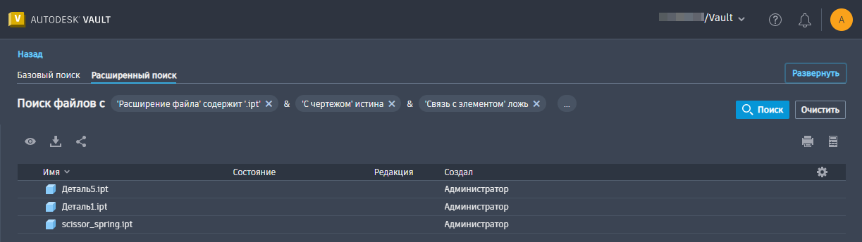

Развертывание/сворачивание панели поиска
Панель расширенного поиска можно развернуть или свернуть в соответствии с потребностями пользователя. По умолчанию панель поиска развернута.
  • Нажмите кнопку «Свернуть», чтобы скрыть параметры поиска.
  • Нажмите кнопку «Развернуть» для выбора или просмотра параметров поиска.
Прим.: При переключении между вкладками «Основной поиск» и «Расширенный поиск» введенные данные и результаты поиска сохраняются.
