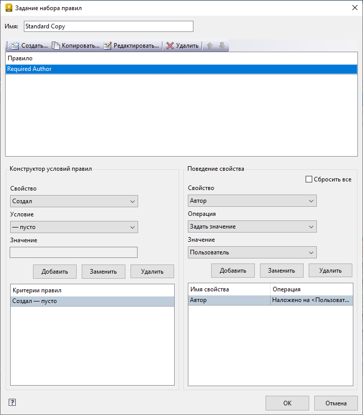

Создание, редактирование и удаление правил выполняется в диалоговом окне «Задание набора правил».
В следующей таблице представлены сведения об интерфейсе окна "Задание набора правил".
Функция |
Сведения |
Имя |
Имя определяемого правила. |
Создать |
Нажмите кнопку "Создать", чтобы создать правило для набора правил. Наборы правил могут содержать несколько правил. |
Копировать |
Выберите существующее правило и нажмите "Копировать", чтобы создать копию правила. Копия содержит те же условия и настройки поведения. |
Изменить |
Выберите существующее правило и нажмите "Редактировать", чтобы изменить имя, условия и поведение свойства. |
Удаление |
Выберите правило и нажмите "Удалить", чтобы удалить его из набора правил. |
Кнопки изменения порядка |
Выберите правило и щелкните стрелку вверх или вниз, чтобы изменить порядок правил в наборе. Операции выполняются в том порядке, в котором они отображаются в наборе. |
Список правил |
Список правил, существующих на данный момент в наборе правил. |
Конструктор условий правил |
Раскрывающееся меню «Свойства» |
Свойство, для которого требуется создать критерий условия. |
Раскрывающееся меню "Условие" |
Для назначения указанного поведения целевому файлу условие свойства должно соответствовать правилу.
К параметрам условия относятся следующие: Важное замечание: Если правило содержит несколько условий, то для применения указанного поведения должны быть соблюдены все условия.
Значение |
Если условие требует конкретного значения, его необходимо задать в этом окне. Например, можно указать, что файлы чертежей должны обрабатываться иначе во время выполнения операции копирования. Для этого выполните следующие действия.
Добавить |
Нажмите "Добавить", чтобы добавить условие в правило. |
Заменить |
Выберите существующее условие и обновите поля свойств, условий или значений. Выберите "Заменить", чтобы заменить критерии условия вновь определенными критериями. |
Удалить |
Выберите существующее условие и нажмите "Удалить", чтобы удалить его из правила. |
Список критериев правила |
В списке представлены условия и критерии, созданные для текущего правила. Условия отображаются в том порядке, в котором они должны быть выполнены в файле для запуска указанного поведения свойства. |
Поведение свойства Прим.: Пользовательские свойства, которые не сопоставлены в хранилище, будут переданы в процессе работы инструмента Copy Design.
Флажок "Сбросить все" |
Восстановление поведения исходного файла для файла назначения. Файл назначения имеет те же свойства и настройки поведения, что и новый файл, добавленный в Vault. |
Раскрывающееся меню "Свойства" |
Свойство, для которого требуется критерий поведения свойства. |
Раскрывающийся список "Операция" |
Операция, которую требуется применить к выбранному свойству в файле назначения. Параметры операций
Раскрывающееся меню «Значение» |
Значение, которое требуется использовать для выбранного свойства в файле назначения.
Доступные значения |
Добавить |
Нажмите "Добавить", чтобы добавить в правило определенное поведение свойства. |
Заменить |
Выберите существующее поведение свойства и обновите поля свойства, операции или значения. Выберите "Заменить", чтобы заменить поведение свойства вновь определенными критериями. |
Удалить |
Выберите существующее поведение свойства и нажмите "Удалить", чтобы удалить его из правила. |
Списки "Имя свойства" и "Операция" |
Список свойств, которые затрагиваются при соблюдении условия и выполнении операции. Если значение не назначено, операция содержит сведения о значении. |
