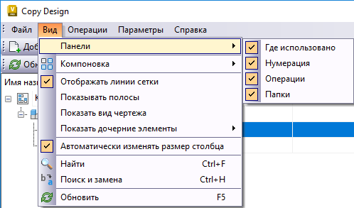

Панели |
Выберите панели, которые необходимо отобразить в диалоговом окне Copy Design. |

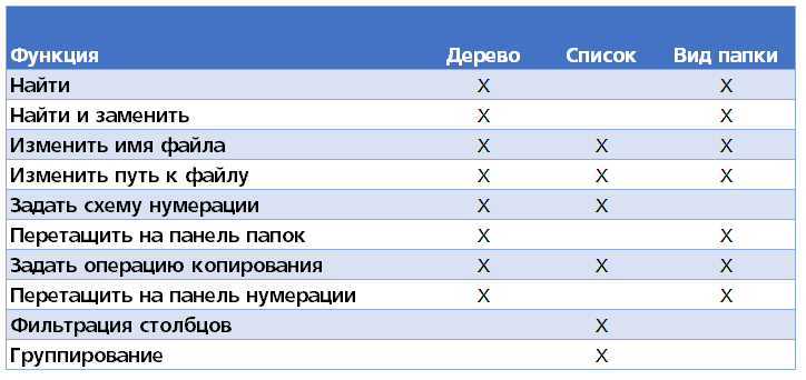

Адаптация вида основной сетки. Можно выбрать один из трех видов:

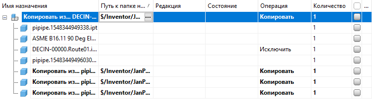

В основном виде Copy Design отображаются имена файлов, доступных для копирования, папка назначения, наименование операции, которая будет применена к файлу, а также редакция, состояние и количество экземпляров файла в текущем списке.
На основном виде также можно управлять операциями копирования и настроить вид.

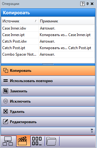

Операции ![]() |
На панели «Операции» можно проверить, какие операции назначены файлам в основном виде. Настроив файлы в основном виде, можно отфильтровать их с помощью панели «Операции» в зависимости от назначенных операций. Назначенные операции включают копирование, повторное использование, замену, исключение, удаление и правку. Прим.: Кроме того, можно задать операции путем перетаскивания файлов из основной сетки на кнопку требуемой операции на панели «Операции».
Дополнительные сведения см. в разделе Панель «Операции». |

Управление отображением панелей
Закрепление или открепление панелей
Настройка параметров закрепления
