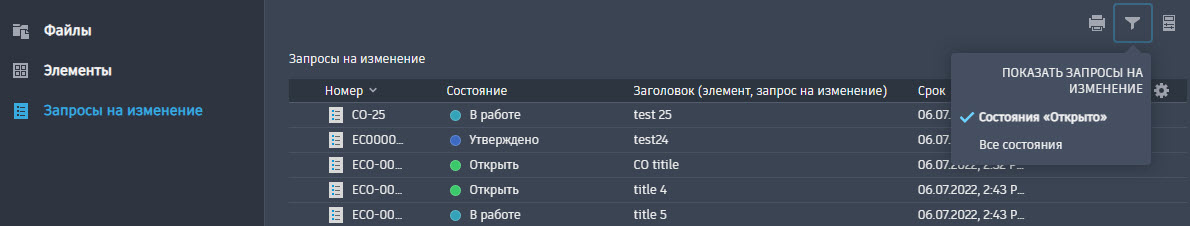

Рабочее пространство «Запросы на изменение»
В рабочем пространстве «Запросы на изменение» отображаются запросы на изменение, расположенные в хранилище.
Запросы на изменение перечислены в таблице данных. Щелкните значок «Настроить столбцы» , чтобы изменить заголовки столбцов в рабочем пространстве «Запросы на изменение». В таблице данных можно изменить порядок заголовков или добавить пользовательские и системные заголовки с помощью раскрывающегося меню «Настроить столбцы». В настройке по умолчанию содержатся заголовки для следующих данных:

Настройка вида запроса на изменение
Можно отфильтровать вид таким образом, чтобы отображались только запросы на изменение, находящиеся в открытом состоянии («Создано», «Открыто», «Разработка», «Просмотр», «Утверждено», «Отклонено»). Кроме того, можно выбрать «Все состояния», чтобы вывести список всех запросов на изменение, в том числе в состояниях «Закрыто» и «Отменено».
Чтобы настроить вид запроса на изменение, выполните следующие действия.
  1. Щелкните значок фильтра в верхнем правом углу рабочего пространства «Запросы на изменение».
  2. Выберите фильтр «Открытые состояния» или «Все состояния». Если выбран фильтр «Открытые состояния», все запросы на изменение в состоянии «Закрыто» или «Отменено» будут скрыты.
    Прим.: В открытых состояниях находятся все запросы на изменение в состояниях «Создано», «Открыто», «Разработка», «Просмотр», «Утверждено» и «Отклонено». Параметр «Все состояния» включает запросы на изменение в состоянии «Открыто», а также в состояниях «Закрыто» и «Отменено».
По умолчанию выбран фильтр «Открытые состояния».
