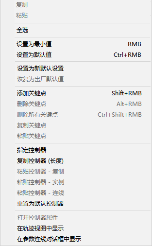

要打开微调器右键单击菜单,请在可设置动画的参数的可编辑字段上单击鼠标右键。此菜单提供用于在不同对象参数之间剪切、复制和粘贴值、连线和动画轨迹的多个选项。它还允许您在轨迹视图或在“参数关联”对话框中显示参数。
除“撤消”和“全选”以外,下列所有命令在右键单击的参数上都生效。不需要先在值字段中单击。但是,要使用某些命令(如“复制”和“删除”)时,必须首先高亮显示将受影响的值。
取消上一次操作的效果。
移除要粘贴到其他位置的高亮显示文本。
复制要粘贴到其他位置的高亮显示文本。
将剪切或复制的文本插入可编辑字段中。
移除高亮显示的文本。
高亮显示活动的可编辑字段中的所有文本。
将缓冲区中控制器的副本指定给右键单击的字段。
将复制的控制器的实例指定给右键单击的字段。
打开“参数关联”对话框,并选择所复制控制器参数和粘贴目标参数。这相当于在两个参数之间的视口中创建连线参数。
通过粘贴,将动画控制器(包括所有动画关键点)复制到缓冲区,然后指定其他位置。
将缓冲区中的动画控制器副本指定给右键单击的字段。
将复制的动画控制器的实例指定给右键单击的字段。
打开“参数关联”对话框,并选择所复制参数和粘贴目标参数。这相当于在两个参数之间的视口中创建连线参数。
打开“参数关联”对话框,该对话框已展开并定位以显示指定给选定参数的连线控制器。
打开“轨迹视图 - 曲线编辑器”窗口,该窗口的标题为“选定”,且已展开至显示选定参数的位置。这对于快速访问特定曲线或轨迹特别有用。
打开“参数关联”对话框,并将焦点放在选定参数上。
