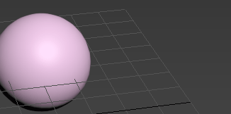

示例:要一起使用“位置 XYZ”和“噪波”控制器,请执行以下操作:
“参数”
“指定控制器”卷展栏上,单击球体的“位置”轨迹。
使用“列表控制器”组合控制器,可以生成相同的效果。
