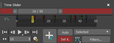

要使用“设置关键点”动画,请执行以下操作:
 该按钮变为红色
 以向您表示现在处于“设置关键点”模式。在此模式下,您可以在提交创意之前对其进行尝试。

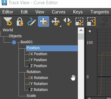

 带圆圈的关键点表示轨迹将被设置关键点。如果单击带圆圈的关键点,它将变成交叉关键点
,表示轨迹不能被设置关键点。
“控制器”子菜单
“可设置关键点”命令,将多个轨迹切换为“可设置关键点”的轨迹。
			 完成后,最小化或者关闭“轨迹视图”。

(设置关键点)或按键盘上的
			 K  键以设置关键点。
			  “设置关键点”按钮变成红色
 时,就在时间标尺上设置了关键点。关键点是带颜色编码的以便反映哪些轨迹设置了关键点。
如果不单击“设置关键点”并且移动到时间上的另一点,姿势就会丢失。
