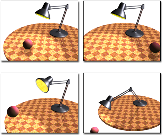

使用 HD 解算器中的绑定功能可以导致对象尝试维持其相对于世界或另一个对象的位置和方向。绑定对象将抵抗运动学链中的运动,直到链拉伸到接近其限制,并且绑定对象必须移动以完成 IK 解决方案。
在首行中,球独立于灯。在底行中,灯的头部绑定到球上的某个位置。
您可以绑定对象的位置、方向或两者。绑定对象后,可以设置绑定轴、权重,以及绑定是绝对的还是相对的。
