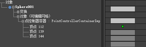

在“摄影表”模式下,点控制器容器在“轨迹视图”中显示为带有绿色关键点的轨迹。主轨迹下的子轨迹包含所有已设置动画的顶点、控制点和向量。

“轨迹视图”显示点控制器容器轨迹,动画顶点的轨迹位于其下方。
在“轨迹视图 - 摄影表”模式下,单击点控制器关键点(绿色)会高亮显示该帧的所有子关键点。
如果为数百个顶点设置了动画,请折叠轨迹,以便仅显示顶部轨迹。移动绿色关键点将会移动其所有子关键点。
