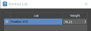

列表控制器将多个控制器合成为一个单独的效果。它是一个复合控制器,带有用于管理其组件控制器计算方式的工具。控制器按从上到下的顺序计算。另外,可以指定列表中每个控制器的权重设置,以确定它的相关影响。
当对一个参数指定列表控制器时,当前控制器在列表控制器中向下移动一级;此指定控制器将成为列表中的第一个控制器。将名为“可用”第二个参数添加于列表控制器的下面。这是为下一个要添加至列表的控制器准备的空占位符。
默认情况下,列出的每个控制器的“权重”设置都设置为 100.0。可以更改此设置来增加或减少控制器对对象的影响。

为每个控制器试验不同的“权重”设置并观察结果。
通过增加或降低权重值来扩大或缩小控制器的效果。默认值为 100.0。

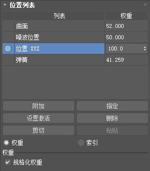

确定在视口中交互改变所影响的控制器。当前活动控制器在列表中用一个箭头来标记。
删除选中的控制器。
移除选中的控制器并将它保存到临时的剪贴板上。剪贴板内容仅保留在控制器本身中,直到粘贴控制器。
将剪贴板的内容放到选定控制器上的位置。粘贴之后剪贴板被清空。
启用此项后,列表中的所有控制器的权重值被平均化。只适用于“变换列表”、“位置列表”和“缩放列表”控制器。默认设置为禁用。

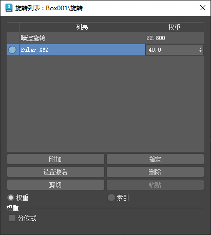

在控制器列表的列表窗口中选择一个控制器,并在此字段中输入一个具有说明性的名称。该字段允许对控制器进行重命名使之更易于识别。
在列表上的控制器之间启用混合。只适用于“旋转列表”控制器。默认设置为禁用。
如果禁用此选项,则列表控制器将对每个旋转单独加权,然后合计加权的旋转,以获得最终效果。通过在层的顶部堆栈层,然后加权其内外的效果,您可以设置动画。这是默认设置。
启用时,每种姿势将与列表中以前的控制器中的效果混合。这种方法不能相加,但是却是真正的姿势到姿势混合。调整列表中控制器的权重可以混合到一个姿势(列表中的控制器)或从该姿势进行混合。如果最后的权重是 100.0,则调整列表中以前姿势的权重不会起任何作用,因为最后的姿势已经完整效果。这是一种基于堆栈的方法,最适用于非线性动画 (NLA) 效果。可以将运动剪辑甚至单帧姿势粘贴到新层中,并使用权重将姿势混合在一起。

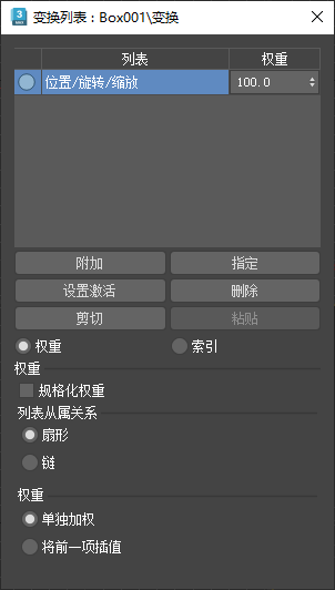

使用“列表从属关系”选项将列表视为扇形或链:它是否与顺序相关、是否需要精确的父变换?
| 相关性 | 行为 |
| 扇形 | 将父变换传递到列表条目,然后使用权重方法将其混合在一起。当条目是独立的且顺序无关紧要时,此设置非常有用。 |
| 链 | 将前一个结果作为父变换传递到下一项,然后使用权重方法进行混合。当列表与顺序相关或需要精确的父变换(例如,带约束)时,此设置非常有用 |
| 权重类型 | 行为 |
| 单独加权 | 单独对列表条目进行加权,然后进行组合。旋转分量权重钳制在 [-100%,100%] 之间。
注: 避免非均匀缩放
| 将前一项插值 | 将前一个列表条目插值到当前条目。旋转是分位式插值,例如 rotation_list(钳制在 [-100%,100%])。对来自前一项的倍增差值进行缩放加权。
注: 避免非均匀缩放
