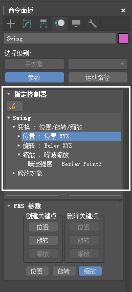

“指定控制器”卷展栏是“运动”面板卷展栏,可用于为各个对象指定和附加不同的动画控制器。(您还可以在“轨迹视图”中指定
	  控制器。)
“运动”面板的“指定控制器”卷展栏(高亮显示)

选择一个对象,然后单击。“指定控制器”卷展栏是面板上的第一个卷展栏。
注: 切勿将“指定控制器”
卷展栏与
“指定控制器”对话框混淆。“指定控制器”卷展栏用于管理变换控制器,而“指定控制器”对话框则用于选择和指定“动画控制器”。
