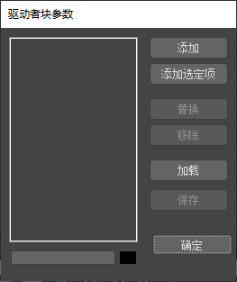

指定“驱动者块”之后,右键单击“驱动者块”轨迹以打开“驱动者块参数”对话框。这是创建块的第一步。
打开“轨迹视图拾取”对话框。使用此对话框选择要在“块”中包括的轨迹。有效的轨迹以更深的文本显示。
使用“轨迹视图”层次中选定的轨迹创建一个块。忽略任何无效的轨迹。
选择轨迹(包括“驱动者块”轨迹),然后在“轨迹视图”层次中右键单击“驱动者块”。
替换当前选定的块。
从列表中移除选定块。
从磁盘中加载块。显示“附加控制”对话框。
使用“附加控制”对话框中的控件将传入的轨迹映射到场景中的轨迹。
将当前块保存到磁盘。
