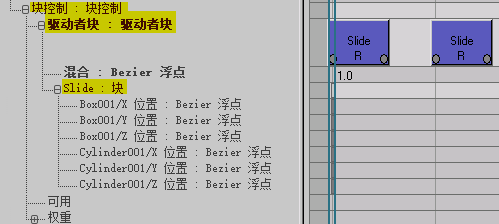

每当创建块时,都会向块中的所有轨迹指定一个受驱动控制器,该控制器允许驱动者块传递关键点数据。受驱动控制器轨迹与用于创建块的原始轨迹一起出现。请参见“受驱动参数”对话框。
在主驱动者块轨迹下是子轨迹。这些子轨迹的第一项通常是“混合”。其他子轨迹是用于创建块的轨迹的最初副本。
设置块的影响的动画。可以通过创建值小于 1.0 的“混合”关键点来减少块的影响。默认值为 1.0。
显示块名称及其相关轨迹。最初这些子轨迹是用于创建块的轨迹的副本。可以在这些轨迹上编辑关键点来更改块的行为。

可以在“关键点”窗口中右键单击轨迹。这会显示一个弹出菜单,在该菜单中会显示已经创建的块的名称。选择一个块,将该块插入“驱动者块”轨迹。该对话框也有一个“属性”条目,它显示“驱动者块参数”对话框。
在“驱动者块”轨迹中,插入的块显示为彩色矩形。块的名称出现在中间。在左下部和右下角的关键点表明了块动画的起始和结束。在块的名称下面的字母“R”表示相对,“A”表示绝对。单击并拖动块的中心在时间上移动块。在“块”的角上选择关键点来移动块的一边(缩放时间)。
