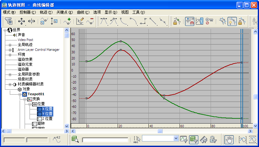

在此示例中,茶壶位置的动画位于 X 轴上的大约 -45 到 40 的范围之内,Y 轴上大约 -80 到 54 的范围之内。

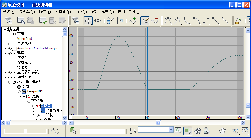

因为原始 X 轴运动在默认限制范围内生成,所以这两个轨迹是相同的。

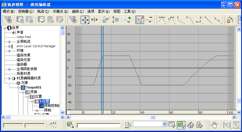

图形曲线现在被剪辑到下限以下。移动动画时,对象将不超出该位置。
在本示例中,我们将它设为 13 附近。图形曲线现在被修剪为上限以上和下限以下。最终的运动同样将受到约束。
X 轴上的运动被限制在两端;对象最初的运动超出了限制,而现在则被限制在该范围之内。
“限制”控制器(X 位置)轨迹清晰地显示上限和下限剪切,同时“限制控制器”轨迹显示原始运动。

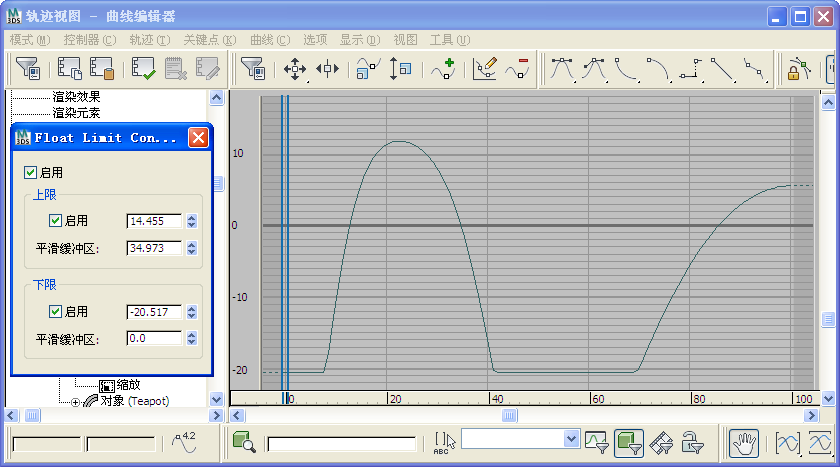

最后,我们将介绍“平滑缓冲区”设置。默认情况下,只要限制曲线就会创建锐角,从而使运动突然变化。可以用“平滑缓冲区”参数平滑这些角,从而产生看起来比较自然的运动。
这将重新打开“浮点限制控制器”对话框。
随着该值的不断增加,图形上的上限角也变得越来越平滑。
请注意,此值有上限;在本例中,上限为 34.973。此限制由对话框中其他三个设置的值确定。
现在可以采用上限和下限获得平滑效果。

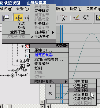

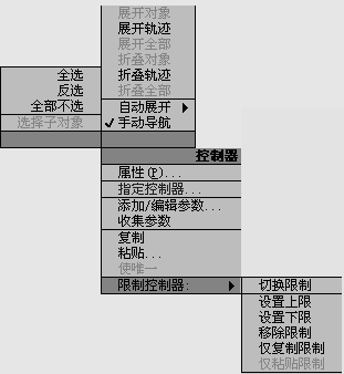

要访问“限制控制器”右键单击菜单,则高亮显示“轨迹视图”层次中的“限制控制器”轨迹,然后右键单击轨迹,并将光标移动到“控制器”区域 “限制控制器”菜单项。
与粘贴复制的控制器轨迹一样,可以粘贴限制值,作为副本或复制限制控制器的实例,此时可以选择替换粘贴目标的所有实例。
