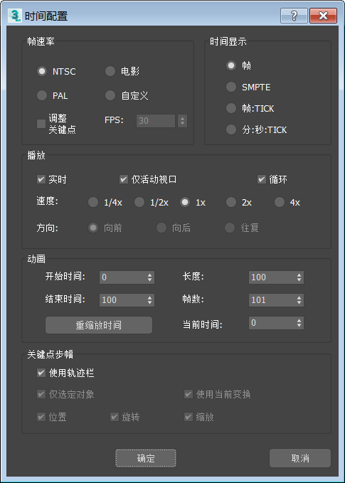

在“时间配置”对话框
“帧速率”组中,执行下列操作之一:
要配置视口播放,请执行以下操作:
“播放”组中,启用或禁用“实时”和“仅活动视口”框。

	 “时间配置”对话框中有一些控件。通过右键单击“自动关键点”按钮右侧的任何时间控制按钮,即可显示此对话框。
有四个选项按钮,分别标记为 NTSC、电影、PAL(相位交替线)和自定义,可用于在每秒帧数 (FPS) 字段中设置帧速率。前三个按钮可以强制所做的选择使用标准 FPS。使用“自定义”按钮可通过调整微调器来指定自己的 FPS。
指定在时间滑块及整个 3ds Max 中显示时间的方法(以帧数、SMPTE、帧数和十字叉或以分钟数、秒数和刻度数显示)。
例如,如果时间滑块位于 35 帧,并且“帧速率”设置为 30 fps,则时间滑块将针对不同的“时间显示”设置显示以下数值:
SMPTE 是电影工程师协会的标准,用于测量视频和电视产品的时间。
禁用“实时”后,视口播放将尽可能快的运行并且显示所有帧。
这些速度设置还可以用于运动捕获工具。
通过保存 maxstart.max 文件进行启动或重置时将自动重新调用这些设置。请参见启动文件和默认值。
该组中的控件可用来配置启用关键点模式时所使用的方法。
使关键点模式能够遵循轨迹栏中的所有关键点。其中包括除变换动画之外的任何参数动画。
要使以下控件可用,请禁用“使用轨迹栏”。
在使用“关键点步幅”模式时只考虑选定对象的变换。如果禁用此选项,则将考虑场景中所有(未隐藏)对象的变换。默认设置为启用。
禁用“位置”、“旋转”和“缩放”,并在“关键点模式”中使用当前变换。例如,如果在工具栏中选中“旋转”按钮,则将在每个旋转关键点处停止。如果这三个变换按钮均为启用,则“关键点模式”将考虑所有变换。
要使以下控件可用,请禁用“使用当前变换”。
指定“关键点模式”所使用的变换。
清除“使用当前变换”即可使用“位置”、“旋转”和“缩放”复选框。
