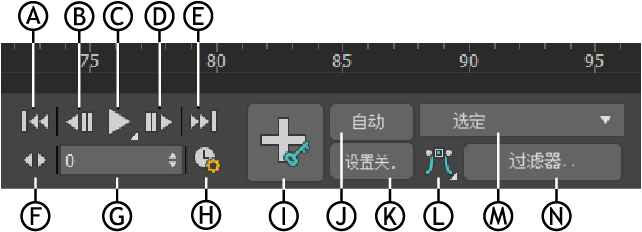

主动画控件(以及用于在视口中进行动画播放的时间控件)位于程序窗口底部的状态栏和视口导航控件之间。
动画和时间控件:A. 转至开始,B. 上一帧/上一关键点,C. 播放/停止,D. 下一帧/下一关键点,E. 转至结尾,F. 关键点模式切换,G. 当前帧(转到帧),H. 时间配置,I. 设置关键点动画模式,J. 自动关键点模式切换,K. 设置关键点模式切换,L. 新关键点的默认入/出切线,M. 选择列表,N. 关键点过滤器

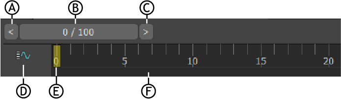

另外两个重要的动画控件是时间滑块和轨迹栏,位于主动画控件左侧的状态栏上,它们均可处于浮动和停靠状态。
时间滑块和轨迹栏:A. 后退一个时间单位,B. 时间滑块,C. 前进一个时间单位,D. 打开迷你曲线编辑器,E. 当前帧指示器,F. 时间轴
