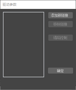

无需连接到“驱动者块”控制器即可指定受驱动控制器。使用“受驱动参数”对话框中的控件可以将受驱动控制器附加到驱动者控制器。如果受驱动控制器未附加到驱动者控制器,则会显示一个对话框,其中列出可以附加到的可用驱动者控件。将显示“轨迹视图拾取”对话框,其中列出了可以添加的轨迹。
在“轨迹视图”层次中右键单击受驱动控制器,以显示“受驱动参数”对话框。列表窗口将显示所有指定的轨迹。
添加一个链接。显示“添加新链接”对话框以及可用的轨迹。单击轨迹,然后单击“确定”。
移除高亮显示的链接。
将受驱动控制器塌陷到标准控制器。
现有关键点将复制到新控制器。
关闭此对话框。
