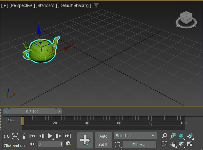

使用“自动关键点”创建动画
当进行更改时,3ds Max 会创建一个关键点,用于存储当前更改参数的新值。如果该关键点是为参数创建的第一个动画关键点,还将在“自动关键点”默认帧创建第二个动画关键点以保留参数的原始值。
在后续帧至少创建一个关键点后,才会在默认帧创建关键点。之后,可以在默认帧移动、删除和重新创建关键点。
启用“自动关键点”具有以下效果:
要开始设置对象动画,请执行以下操作:
例如,如果还没有对圆柱体设置动画,它就没有关键点。如果启用“自动关键点”,并在第 20 帧将圆柱体绕其 Y 轴旋转 90 度,则会在第 0 帧和第 20 帧创建旋转关键点。第 0 帧的关键点存储圆柱体的初始方向,而第 20 帧的关键点存储设置动画后的 90 度方向。播放动画时,圆柱体将围绕 Y 轴旋转 90 度,共将使用 21 帧。
