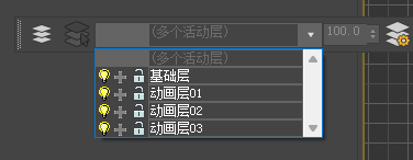

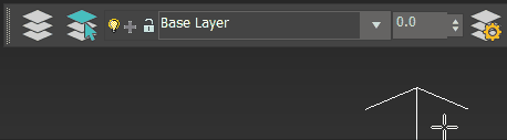

“动画层”工具栏上的动画层列表的工作原理如下。有关常见的工作流示例,请参见此主题后面的“过程”部分。
下拉列表将显示所有可以共用的层(即名称相同);不能共用的层不显示。
选择多个对象时,下拉列表中将不显示不能共用的层。
要切换层,请单击它的灯泡图标。
要在输出轨迹中切换层的包含,请单击加号/减号图标。
要切换更改层中动画的功能,请单击该层的锁定图标。

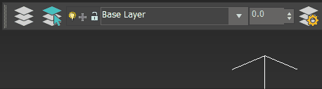

每个动画层都具有一个全局权重值,如果此值改变了,则将影响该活动层中的所有控制器。与列表控制器相似,可以为层的权重设置动画,并使用轨迹栏过滤器子菜单在“轨迹栏”中切换所得关键点的可见性。
当添加新动画层时,可以拾取现有层已在使用的名称;这将链接两个层的权重轨迹,现在已实例化。

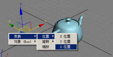

茶壶的“基础层”轨迹,然后展开它。高亮显示“X 位置”轨迹(或“Y 位置”轨迹、“Z 位置”轨迹),然后右键单击高亮显示的轨迹,从四元菜单的左上角区域中选择“解除锁定”。
“基础层”轨迹的后面不再显示“(锁定)”文本。
它不再被锁定。这显示了在动画层中锁定和解除锁定轨迹将影响该层控制的所有轨迹。

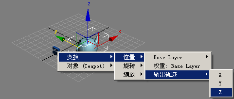

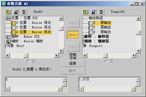

示例:要使用层控制器的输出轨迹将两个对象与连线参数相链接,请执行以下操作:
此步骤是使用输出轨迹,通过连线参数控制立方体位置的一种便捷方法。从上一步继续。
这会从输出轨迹中排除层。
尝试包含和排除列表中的两个层以查看结果。

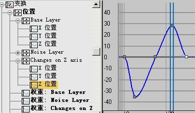

(粘贴新层)。在“重命名动画层”对话框中,输入“Z 轴上的更改”以作为名称,然后单击“确定”。
新层变为活动层。
此动画更新仅会影响活动层的位置轨迹。

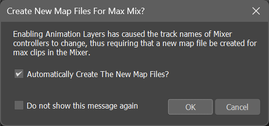

如果为在运动混合器中已经加载动画的对象启用动画层,则会打开以下对话框:
在这种情况下,重新贴图很有必要,因为启用“动画层”会使整个控制器的名称改变。例如,如果球体的 X 位置轨迹在启用“动画层”之前为 Sphere01\Transform\Position\X Position,则启用“动画层”之后,可能会变为 Sphere01\Transform\Position\Base Layer\X Position(层名称被插入到控制器名称中)。
如果接受默认的对话框选项以自动创建新的贴图文件,则 3ds Max 将自动生成任何必要的 XMM 文件,且该文件与 XAF 文件同名,然后将这些 XMM 文件放到与原始贴图文件相同的目录中,或者如果贴图文件不存在,则将其放置在与 XAF 文件相同的目录中。之后,打开此场景文件时,会自动加载贴图文件,而且不需要其他贴图。
但是,如果在单击“确定”之前禁用“是否自动创建新贴图文件?”,则不会生成贴图文件,并且下次打开场景文件时,系统会提示您创建贴图文件。如果没有贴图文件,则动画不会正确显示。

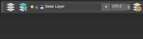

设置活动层的全局权重,这将影响到活动层(例如基础层)是否由多个对象共享。更改其权重会影响所有层。
