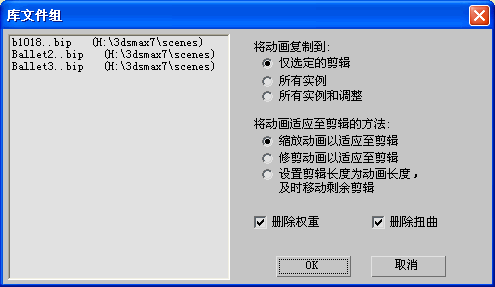

在“剪辑”菜单上选择剪辑并选择“加载源”
“来自库”时,就会打开“库文件组”对话框。执行此操作将从库中选择的剪辑替换选定的剪辑。此对话框显示了在库中的所有剪辑列表。
界面
   - 将动画复制到:
		仅选定的剪辑 从库中选择的新剪辑只替换轨迹上选定的剪辑。
		所有实例 用从库中选择的剪辑替换剪辑的实例(同一对象轨迹内选定剪辑的任何实例,或是其他相同大小的对象)。
		所有实例和调整 用从库中选择的剪辑替换混合器中所有对象轨迹上选定剪辑的任何实例(调整)。
- 将动画适应至剪辑的方法:
		缩放动画以匹配剪辑 缩放已加载剪辑的长度,以匹配其在轨迹中替换的剪辑的长度。
		修剪动画以匹配剪辑 修剪已加载剪辑的长度,以匹配其在轨迹中替换的剪辑的长度。
		设置剪辑长度为动画长度,在时间上移动剩余剪辑 对于选定剪辑,将动画长度更改为加载的剪辑长度。移动选定剪辑之后是否移动轨迹上的所有剪辑取决于最新加载的剪辑的长度。
- 删除权重
从要替换的选定剪辑删除所有现有权重曲线。
- 删除扭曲
从要替换的选定剪辑删除所有现有时间扭曲。
