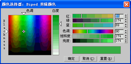

可以修改选定对象混合中剪辑的颜色。选择这个命令可以显示“颜色选择器”,在其中可以指定剪辑的颜色。

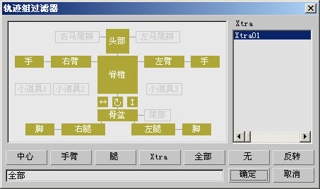

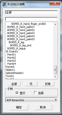

打开“轨迹组过滤器”对话框,在此对话框内可以自定义包含在轨迹组混合中的对象躯干部位。此命令只有在选定单个轨迹组时才可用。有关详细信息,请参见“轨迹组过滤器”对话框(非 Biped 对象)、“轨迹组过滤器”对话框(Biped 对象)或过滤混合器轨迹。
“轨迹过滤”对话框用于 Biped 混合。
“轨迹过滤”对话框用于非 Biped 混合。
