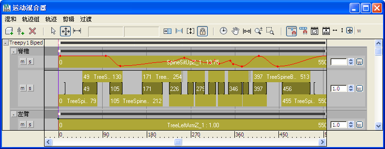

每个轨迹的权重曲线都会在轨迹的顶部显示为一条黑色细线。
 通过单击轨迹右侧的“权重模式”按钮可以访问权重曲线。通过在运动混合器工具栏上单击“权重模式”,可以对所有轨迹的权重曲线进行编辑。打开权重模式后,您只能使用权重曲线,而不能使用剪辑。
您可以使用曲线上的节点(点)对权重曲线进行编辑。层轨迹上的每个剪辑在其每一端都自动拥有一个节点。默认情况下,变换轨迹没有节点。
默认情况下,在整个轨迹上,每个轨迹的权重曲线都将设置为值 1.0,表示在混合时,将使用 100% 的轨迹运动。对该曲线进行更改,使其下降到低于 1.0 的值之后,将用低于该值的轨迹上的动画混合轨迹上的动画。例如,如果将轨迹组中两个轨迹的权重曲线设置为 0.5,则将以相同的比例混合这两个剪辑。
在权重曲线各不相同的轨迹组中,可以堆栈几个轨迹。对于动画中的每个帧,动画混合器将对最顶端轨迹上的曲线赋值。如果在该帧上,权重曲线低于 1.0,那么混合器将对下面的轨迹赋值,依次类推。运动混合器累加权重曲线值,直至总和达到 1.0,并将忽略该点下面的轨迹。
