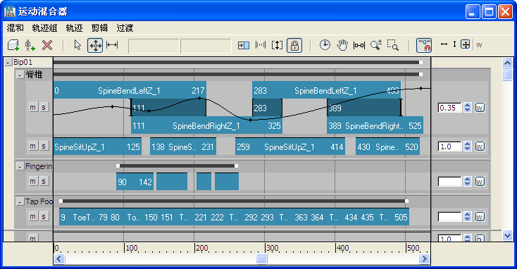

运动混合器可用于混合任何 Biped 或非 Biped 对象的运动文件(BIP 文件和 XAF 文件)。这些运动文件也称为剪辑。
运动混合器与音频混合器类似。运动剪辑可以经过交叉淡入淡出、延长、分层处理,最后混合成一个剪辑。
运动混合器的工作原理是将运动文件放置到轨迹上。使用运动混合器可以执行以下操作:
要在混合器中观看场景中 Biped 的运动,必须打开“Biped”展卷栏中的“混合器模式”。
在运动混合器中,可以导入和混合场景中任何对象的运动。混合运动后,您可以将混合传递给其他 Biped(如果它包含 BIP 文件)和非 Biped 对象(如果它包含 XAF 文件),或把混合保存到 MIX 文件中。
混合器提供三种类型的运动混合方式。
在基于脚的剪辑之间的变换中,运动混合器的优点在于能够保持运动流畅性。在运动过程中,基于脚的剪辑使用 IK 约束类锁定一只或两只脚。
对于 Biped 对象,在变换过程中,混合器提供了保持脚部位置的工具:
对于非 Biped 装备和其他 3ds Max 对象,混合器提供速度混合和子混合,以保持顺畅和协调的运动。

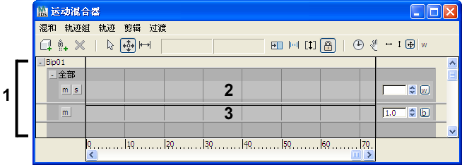

要打开混合器,单击
“运动”面板
“Biped 应用程序”卷展栏上的“混合器”按钮或从“图形编辑器”菜单中选择“运动混合器”。
如果是在选定 Biped 时打开混合器,则会对该 Biped 指定轨迹组、剪辑轨迹和平衡轨迹。如果选择非 Biped 对象,则将打开一个空的混合器。
. 1.“轨迹”组
2.剪辑轨迹
3.平衡轨迹
这些内容将在以下部分详细讨论。
要从“运动”面板上访问运动混合器,请执行以下操作:
将打开运动混合器,并显示选定的 Biped 和两个轨迹。要了解这些轨迹,请参见向混合器添加轨迹。
访问混合器同时可以为 Biped 打开混合器模式。必须为 Biped 启用混合器模式才能观看 Biped 的混合运动。
