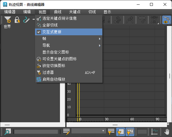

“交互式更新”控制“轨迹视图”中的编辑关键点是否实时更新视口。此外,在某些情况下禁用“交换式更新”可以快速播放动画。
此选项使用在轨迹视图中编辑关键点时在按下鼠标键时影响当前帧的任何更改来更新视口。如果希望仅在释放鼠标键后更新视口,请禁用此选项。默认设置为启用。
交互式轨迹视图
例如,启用“交互式更新”时,如果您位于第 10 帧,而且在第 0、20、30 和 50 帧处存在位置关键点,则编辑第 0 帧或第 20 帧处的关键点允许您在拖动关键点时查看视口中的更改。但是,编辑第 50 帧处的关键点不太可能更改当前帧的位置,因此在“交互式更新”处于启用状态或禁用状态的情况下不会看到任何差异。
要实时查看在“轨迹视图”中任何位置编辑关键点的结果,请改用同步光标时间。启用“同步光标时间”会自动激活“交互式更新”,让您以交互方式查看所有更改。
当处理大文件并移动大量关键点时,保持“同步光标时间”处于禁用状态。默认设置为“禁用”。
在某些情况下,在“轨迹视图”打开而不编辑关键点的情况下只播放动画或拖动时间滑块可能会导致性能问题。如果发生这种情况,并且“交互式更新”已启用,请将其禁用以提高播放性能。
