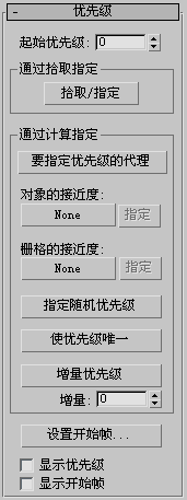

界面
- 起始优先级
- 设置初始优先级值。此时,该选项将会应用于设置优先级的前四种方法:“通过拾取指定”、“对象的近程”、“栅格的近程”和“指定随机优先级”。默认值为 0。
注: 优先级是按照递增的顺序指定的。因此,优先级值为 0 的代理位于优先级值为 1 的代理之前,优先级值为 1 的代理位于优先级值为 2 的代理之前,依此类推。
“通过拾取指定”组
- 拾取/指定
- 允许在视口中依次选择每个代理,然后将连续的较高优先级值指定给任何数目的代理。选定的第一个代理指定的是“起始优先级”值。为选定的每个后续代理指定的优先级值是逐一递增的。
要停止指定优先级,请在视口中右键单击,或重新单击“拾取/指定”按钮。
此时,代理的优先级将会以附加到每个代理的黑色数字显示在视口中;通常,这些优先级最容易显示在“线框”视图中。
注: 在此操作期间,您可以撤销和/或恢复指定。
提示: 使用这种方法,可以为两个或多个代理指定相同的优先级值。在这种情况下,对于预测性更高的行为,请使用“优先级唯一化”,以便代理不会共享优先级。
“通过计算指定”组
此组提供了用于指定代理优先级的五种不同方法,以及用于选择受这些方法影响的代理的按钮。
- 要指定优先级的代理
- 允许使用“选择”对话框指定受后续使用该组中的其它控件影响的代理。使用“选择”对话框选择相关的代理,然后单击“选择”退出该对话框。这种选择只能应用于近程指定(即,“对象的近程”和“栅格的近程”)。
- 对象的接近度
- 允许根据代理与特定对象之间的距离指定优先级。要指定对象,请单击“无”按钮,然后选择优先级要基于其的对象。此后,单击“指定”按钮计算和指定优先级。离对象最近的代理指定的是“起始优先级”值,而后续距离较远的每个代理指定的是次最高优先级。
对于距离对象相等的任何代理,character studio 会随机指定优先级。
- 栅格的接近度
- 允许根据代理与特定栅格对象指定的无限平面之间的距离指定优先级。要指定栅格对象,请单击“无”按钮,然后选择优先级要基于其的栅格对象。此后,单击“指定”按钮计算和指定优先级。离栅格对象最近的代理指定的是“起始优先级”值,而后续距离较远的每个代理指定的是次最高优先级。
对于距离平面相等的任何代理,character studio 会随机指定优先级。
- 指定随机优先级
- 为选定的代理指定随机优先级。指定的优先级值介于“起始优先级”值与该值与选定代理数之和之间。
- 使优先级唯一
- 确保所有的代理具有唯一的优先级值。如果两个代理共享相同的优先级,将会为其中一个代理指定一个与另外一个代理不同的新优先级值。
- 增量优先级
- 按照增量值递增所有选定代理的优先级。
- 增量
- 按照“增量优先级”按钮调整代理优先级设置值。使用负的增量值,可以递减优先级。默认值为 0。
- 设置开始帧
- 打开“设置开始帧”对话框,以便根据指定的优先级设置开始帧。
- 显示优先级
- 启用作为附加到代理的黑色数字的指定优先级值的显示。默认设置为禁用状态。
- 显示开始帧
- 启用作为附加到代理的黑色数字的指定开始帧值的显示。默认设置为禁用状态。
如果“显示优先级”和“显示开始帧”同时处于打开状态,则两个值会并排显示,且以斜线符号 (/) 分隔。此时,优先级显示在斜线的左侧,而开始帧显示在斜线的右侧。
