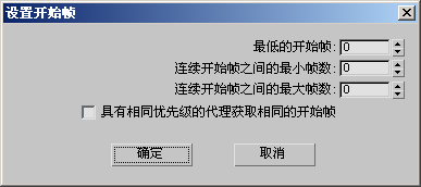

“设置开始帧”对话框
将 Biped 包含在使用共享运动流的群组模拟中时,通常不希望它们在前后紧接的编队上行走。可以为群组设置不同的开始帧来避免这个问题,这样每个 Biped 都能在不同的动画帧上使用自己的初始运动剪辑开始移动。大多数情况下,用与优先级相同的顺序设置开始帧,这样就不会使具有较早开始帧的 Biped 停滞在具有较晚开始帧的 Biped 之后。“设置开始帧”对话框可以自动为代理指定与优先级相同的开始帧顺序。
该对话框为使用要划分优先级的代理控件选定的代理指定开始帧。一般情况下,应该先使用非随机的方法在“优先级”卷展栏中指定优先级,例如使用“拾取/指定”按钮或“近程”选项之一,然后再使用该对话框来指定开始帧。可以使用此对话框来设置具有最高优先级代理(具有最小优先级设置值的代理)的开始帧,然后在两个限制之间按随机递增方式来设置剩余代理的开始帧(基于优先级顺序)。
例如,如果设置“最低的开始帧”为 0,最小帧数为 1,最大帧数为 3,那么可能会得到如下的开始帧顺序:0,2,5,6,8,依此类推。如果希望得到更整齐交错的开始帧,将最小和最大帧数设为相同的值。例如,最低开始帧为 0 且最小/最大帧数均设为 2,会得到:0,2,4,6,8,等等。
界面
最低的开始帧
为具有最小优先级设置值的代理指定开始帧。
连续开始帧之间的最小帧数
character studio 按递增方式指定开始帧时使用的最小值。
连续开始帧之间的最大帧数
character studio 按递增方式指定开始帧时使用的最大值。
具有相同优先级的代理获取相同的开始帧
character studio 为任何具有相同优先级设置的代理指定相同的开始帧。禁用该选项之后,character studio 将随机选择具有相同优先级代理的开始帧。默认设置为启用。
确定
根据对话框设置和优先级顺序指定选定代理的开始帧并关闭对话框。
取消
不更改开始帧的值并关闭对话框。
