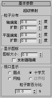

“基本参数”卷展栏
以下项控制粒子的方向和分散度。
“粒子分布”组
轴偏离
影响粒子流与 Z 轴的夹角(沿着 X 轴的平面)。
扩散
影响粒子远离发射向量的扩散(沿着 X 轴的平面)。
平面偏离
影响围绕 Z 轴的发射角度。如果“轴偏离”设置为 0,则此选项无效。
扩散
影响粒子围绕“平面偏离”轴的扩散。如果“轴偏离”设置为 0,则此选项无效。
