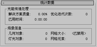

“统计信息”卷展栏(光能传递)
此卷展栏可列出有关光能传递处理的信息。

“统计信息”卷展栏
界面
“光能传递处理”组
列出在光能传递进程中当前的质量级别和优化迭代次数。
解决方案质量
光能传递进程中的当前质量级别。
优化迭代次数
光能传递进程中的优化迭代次数。
已用时间
自上一次重置之后处理解决方案所花费的时间。
“场景信息”组
列出有关场景光能传递处理的信息。
几何对象
列出处理的对象数量。
灯光对象
列出处理的灯光对象数。
注:
自发光对象按每面一个灯光计数。
网格大小
以世界单位列出光能传递网格元素的大小。
网格元素
列出所处理的网格中的元素数。
注:
透明、双面和半透明对象的面将计数两次。
