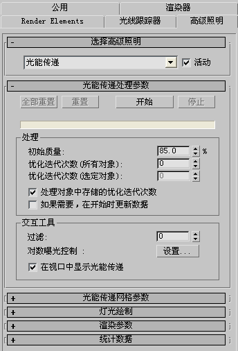

  13. 选择“渲染”“高级照明”“光能传递”可显示“高级照明”面板,选择“光能传递”作为高级照明类型。
    将显示光能传递的卷展栏。
  14. 选择“渲染”“光能传递”以显示“光能传递”面板。
  15. “光能传递处理参数”卷展栏上,单击“开始”以开始处理光能传递。
  16. 要在光能传递处理结束后渲染场景,请单击“渲染”。

  7. 选择“渲染”“高级照明”可显示“高级照明”面板。在“选择高级照明”卷展栏上,选择“光能传递”作为高级照明类型。
    将显示光能传递的卷展栏。
  8. 选择“渲染”“高级照明”“光能传递”可显示“高级照明”面板,选择“光能传递”作为高级照明类型。
    将显示光能传递的卷展栏。
  9. 在“光能传递处理”卷展栏上的“交互工具”下,单击“设置”以显示可在其中设置曝光控制的“环境”面板

界面
光能传递控件在“渲染设置”对话框的“高级照明”面板上显示为卷展栏。要选择光能传递,请使用“高级照明”面板
