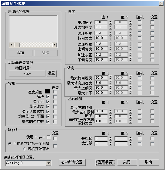

“编辑多个代理”对话框可以定义代理组并为之设置参数。可以创建并保存多达 10 种不同的配置或设置组合;每种都由一个或多个代理以及代理的设置组成。
这些参数与代理对象“运动参数”卷展栏中的大部分参数是一样的,但有下列例外和附加参数:
- 每个设置都有一个与之相关的“设置”复选框,这个复选框的勾选状态决定了该设置是否起效。当不勾选时(默认),设置无效。当勾选时,单击“应用编辑”按钮时设置便会影响指定的一个或多个代理。
- 每个数值参数都有两种“值”设置和一个与之相关的“随机”复选框,可以为组中的每个成员指定某个特定范围内的随机值。默认情况下,“随机”项处于关闭状态,并对所有参数运用值 1 设置,勾选“设置”复选框。如果打开了“随机”选项,便可以使用值 2 设置。如果为值 2 指定了一种不同的设置,character studio 将会为组中的每个代理计算一个位于值 1 和值 2 之间的随机数。
提示: 为所有代理参数设置了某个范围内的随机值以后,如果想要将参数重置为一个特定的值,那么关闭参数的“随机”项并打开“设置”项,然后将值 1 设为希望的值,单击“确定”。

界面
“要编辑的代理”组
- [代理列表]
- 显示属于当前设置组合的代理。
- 添加
- 点击此按钮,并从“选择”对话框中选取要添加的代理。
- 移除
- 从列表中删除代理,首先在列表框中选择要删除的代理名称(拖动选择两个或更多的连续代理名称,或是按住 Ctrl 键,单击来选择多个非连续的代理名称),然后单击“删除”。
“从动画设置参数”组
使用此功能来获得动画对象中的运动参数,并将它们应用到所有指定的代理中。此功能只影响“平均速度”、“最大加速度”和“翻转”参数。
因为动画将会设置代理中大部分的参数,因此这个动画应该能够很好地代表代理的整个运动。例如,对象应该具有翻转和加速动作。动画应该稍微过长以便可以准确地计算平均。
- 动画对象
- 指定一个动画对象。单击此按钮,然后从“选择”对话框的列表中选择对象。
- 设置
- 指定动画对象后,单击此按钮将其参数应用于代理设置。也需要为所有受影响的代理勾选“设置”复选框。
“常规”组
该组中的设置除了第一个设置“速度颜色”之外,不使用数值,而使用“打开/关闭”切换开关。若要改变“速度颜色”,请单击色样,使用“颜色选择器”对话框来选取颜色,然后勾选“速度颜色”的“设置”复选框。若要更改“常规”组中的其它设置,请单击该设置右边的复选框,然后勾选该设置的“设置”复选框。
这些设置与代理对象“运动参数”卷展栏中的设置是一样的。
“速度”组
这些参数与代理对象“运动参数”卷展栏中的设置是一样的。关于“随机”和“设置”复选框的解释信息,请参见本主题的概述部分。
“转向”组
“左右倾斜”组
“Biped”组
- 存储的对话框设置
- 使用该列表来指定多达 10 种不同的代理和设置组合。要存储一种组合,选择列表中的一个名称,然后指定代理和设置。要取消一种组合,从列表中选择它的名称。要重命名一种组合,从列表中选择其名称,突出显示其名称并使用键盘来编辑名称。
- 选中所有设置
- 单击此按钮勾选所有“设置”复选框。这可以保证单击“应用编辑”按钮时,在对话框中所作的任何更改都能立即生效。
- 应用编辑
- 单击“应用编辑”应用所有更改的设置并退出该对话框。
- 关闭
- 单击“关闭”记住但不应用所有更改的设置,并退出该对话框。
- 取消
- 单击“取消”放弃所有更改的设置,并退出对话框。
