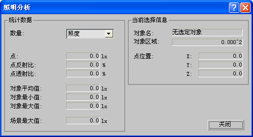

照明分析(光能传递)
要询问灯光级别、分析数据并生成报告,请使用“照明分析”对话框。此对话框提供有关材质反射比、透射比和亮度比的渲染数据。

界面
“统计信息”组
显示您选择的对象的光能传递解决方案照明统计信息。
数量
选择所需的光度学值:
  • 亮度离开曲面的能量数量。
  • 照度到达曲面的能量数量。
您单击的对象上的点上的亮度或照度。
点反射比
您单击的对象上的点上的曲面材质的反射比。
点透射比
您单击的对象上的点上的曲面材质的透射比。
对象平均值
将对象的灯光强度数量视为一个整体。
对象最小值
对象的最小亮度或照度值。
对象最大值
对象的最大亮度或照度值。
场景最大值
场景的最高亮度或照度值。
“当前选择信息”组
对象名称
选定对象的名称。
对象区域
选定对象的区域大小。
点位置
您点击的对象上的点的 X、Y、Z 坐标。
