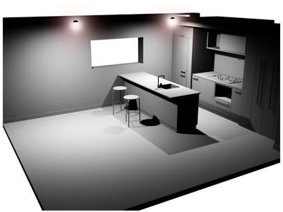

由两个灯光照明的厨房
上面的厨房拥有两个光源。灯光的一种理论将灯光看作称为光子的离散粒子,光子从光源发出直到遇到厨房中的某一曲面。根据曲面的材质,一些光子被吸收而另一些散射回环境中。以特定波长运动的光子被吸收,而其他的则不会被吸收,这一事实决定了曲面的颜色。

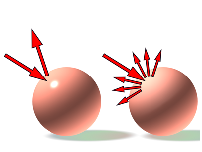

非常光滑的曲面在一个方向反射光子,并以与光子到达曲面的入射角相同的角度反射。这些曲面称作镜曲面,而这种反射称作镜面反射。镜子是一种完美的镜曲面。当然,许多材质在一定程度上同时显示镜面反射和漫反射。
左图:镜面反射
右图:漫反射
光子从曲面上反射的方式主要取决于曲面的光滑度。粗糙的曲面会向所有方向反射光子。这些曲面就是漫反射曲面,而这一类反射被称作漫反射(如上所示)。用平光漆绘制的墙面就是漫反射表面的一个很好例子。

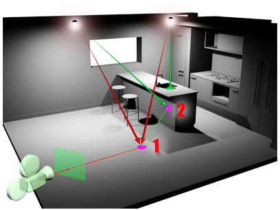

全局照明算法首先开发的一项技术称作光线跟踪。光线跟踪算法在场景中运动的数以亿计的光子中进行识别,我们主要关心的是进入眼睛的那些光子。该算法跟踪从屏幕中每个像素进入 3D 模型的反向光线。这样,我们只计算构建图像所需要的信息。要使用光线跟踪创建图像,对于计算机屏幕上的每个像素执行下列步骤。
  1. 光线是通过眼睛的位置反向跟踪的,通过监视器上的像素,直到它与一个曲面相交。我们从材质的描述中可以知道曲面的反射率,但我们仍然不知道到达曲面的灯光量。
  2. 要确定总体照明,我们从相交点开始跟踪光线到环境中的每个光源(阴影光线)。如果到达光源的光线未被其他对象阻挡,则来自光源的灯光用于计算曲面颜色。
  3. 如果相交的曲面有光泽的或透明,则我们必须要确定在要处理的曲面中或通过这一曲面能看到什么。第 1 步和第 2 步在反射(在透明的情况下,则是透射)方向反复执行,直到遇到另一曲面。后续相交点的颜色也用于计算原始点的颜色。
  4. 如果第二个曲面也是反光的或透明的,则重复光线跟踪过程,以此类推,直到达到迭代的最大次数或没有更多的相交曲面为止。
    光线跟踪:光线通过一个像素从摄影机开始跟踪,经过几何体,然后回到光源。

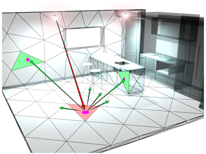

光能传递,正如该技术在计算机图形世界中的称呼一样,它从本质上与光线跟踪有所不同。光能传递不仅决定场景中每个像素的颜色,也计算环境中所有曲面的强度。通过首先将原始曲面分割为称作元素的更小曲面的网格来实现这些操作。光能传递算法计算分布在从每个网格元素到每个其他网格元素的灯光量。为网格的每个元素保存最终光能传递值。
光能传递:碰撞到曲面的灯光的光线由多个漫反射光线反射,这些漫反射光线自身可以照明其他曲面。细分曲面可增加解决方案的精确度。

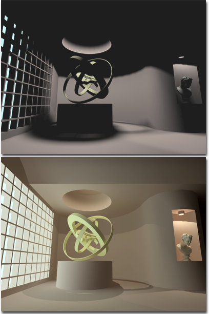

无论光能传递还是光线跟踪都不能为所有全局照明效果的模拟提供完整的解决方案。光能传递在渲染漫反射到漫反射的相互反射时更有优势,而光线跟踪在渲染高光反射方面有优势。通过使用产品级质量扫描线渲染系统综合两种技术,3ds Max 可以提供这两者的最佳结合。在创建光能传递解决方案后,可以渲染其二维视图。在 3ds Max 场景中,除光能传递所提供的效果之外,光线跟踪还可以提供其他效果:灯光可以提供光线跟踪阴影,而材质可以提供光线跟踪反射和折射。结合了两种技术渲染的场景,比单独使用任一种技术所能得到的场景更真实。
通过将光线跟踪和光能传递相综合,3ds Max 可以提供各种视觉可能性,从高速交互式的照明学习到具有非比寻常的质量和真实感的图像。
